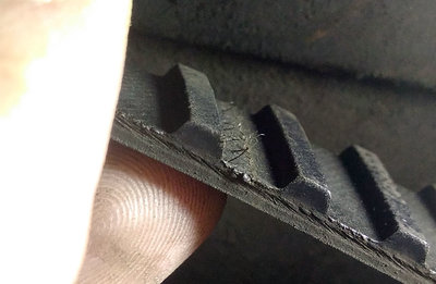

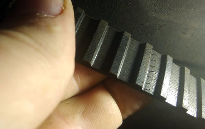

    По случаю глянул свой ремень ГРМ. Состояние хорошее, но блин, в одном месте засада. Протёрся до ниток. Так что, менять придётся.

    В связи с чем тот же вопрос. На что из не дорогого?

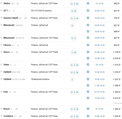

    Хрен с ним, пусть будет Optibelt. Брать? Нормальные они? Не слышал о такой фирме.

    Там два разных номера предлагают. Какой брать?

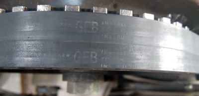

    винкод есть? Два ремня - на 113 зубов и на 120. У тебя какой? Сохранился артикул ремня, который ты себе уже ставил?

    твой артикул 034109119
    Если Optibelt, то ZRK 1055

    Заказал Optibelt.
