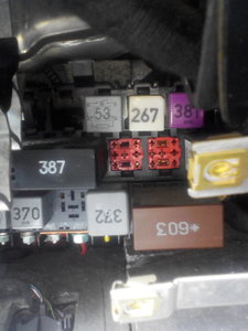

    Проводок у него, это колхоз!
    На разных комплектациях авто.
    Разделительное реле солнечной батареи -J309
    Блок управления охранной сигнализацией — J85 (такси)
    Реле сирены — J408 (полицейские автомобили)
    Реле охранной сигнализацией, сигнализация дальним светом — J461 (специальные автомобили)

    ясно. а то у меня такого нет вот и думаю спросить, а то тоже с вентилятором колдую

    Вентиляторных там два реле 370 и 372, больше вроде не должно быть. И вроде если электровентилятор один стоит, то и реле одно должно быть.

    двухскоростное, ага

    Хех у меня Вентилятор один двух скоростной, а реле и 370 и 372
    0_о
    Есть интересно аналоги реле? А то оригиналы больно не дешевые
