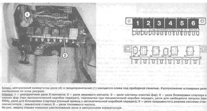

    Не уверен, что правильно понял.
    Но вот это должно помочь.
    Сорри, не проснулся:) Не заметил, что уже ответили.
      54,4 КБ
      711
