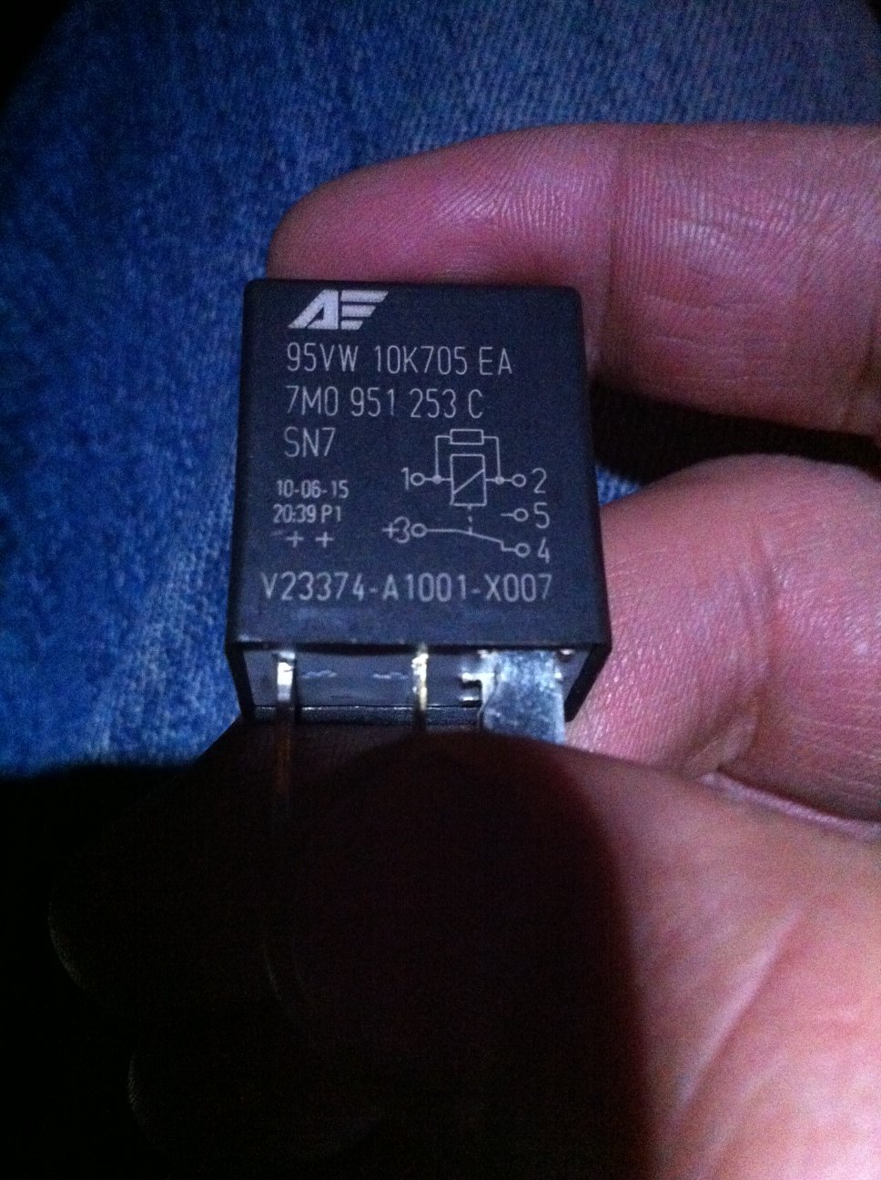

    Комрады, помогайте. Есть проблема с реле двигателя - оно умерло и стартер не включается. Когда добираешься до блока реле около бачка омывателя, то в коробке в блоке реле стратера - вместо одного реле оказывается два одинаковых реле и оба эти реле - для стартера. Ниже фото реле. Номер на обоих реле 7M0 951 253 C.

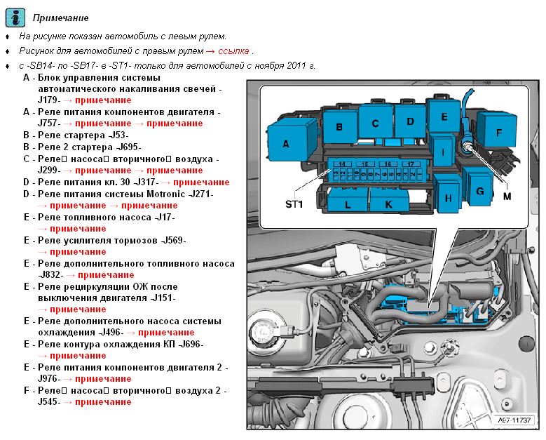

    На схеме с эльзы ниже это блок B - два реле, одно j53, второе j695.

    Не знаю тоже Эльзу поглядел. Но как я понял. Там должно быть одно реле и большое №645. Но вы пишете, что увас два и как видно по фото №646. А вот под вторым реле есть контакты или может оно просто так стояло. (Бывают случаи, но редко место есть и ставят реле, а контактов там нет).

    Например у этого маленьгого такой номер 4HO 951 253 C. Ваш наверно номер старый.

    Левое. Можешь проверить по цвету разъёма, правда под рукой оказалась схемка от А5.
