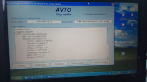

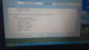

    Было тоже самое... Ездил так месяц Отключение MMI, и частично левую сторону отключало.снял генератор, посмотрел все в норме. Помыл обмотку(так как была в масле). После того все. Ок.. Напряжение 14.17 и не прыгает. На акум 14.1..
