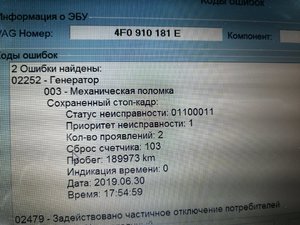

  12. ооо77
    ооо77 Участник форума
    1 ноя 2008
    477
    Audi A6 С6 Avant, 2,4/177, варик
    Блин:hot:, ну что еще ей надо???
    Поменяли щетки. Теперь опять, после ночи завожу, пару минут горит лапочка акума и напряжение 12.2в. Через пару минут лампочка гаснет, и напряжение выравнивается до 13.8в.
    Неужели не то реле?!
    Ошибка.

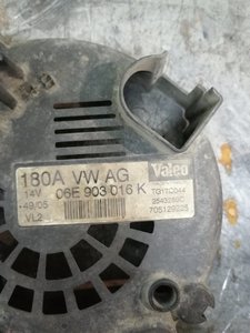

  14. ооо77
    1 ноя 2008
    477
    В сервисе по ремонту генераторов. Старые щетки уже поялись. Все проверили вроде, плюс я рядом стоял, смотрел. Все прозвонили...
    А вот щетки поставили хз. Немного сомнения берут по щеткам?!
    Мой генератор фото)))

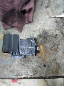

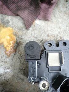

  15. vred
    vred Живу я здесь
    14 сен 2007
    1.314
    A6C6 2.7TDI 2006 Avant ACE 250, F75LTD
    #135 vred, 2 июл 2019
    Я пытался перепаять, но видно моя проблема была в логике реле, новое реле валео и всё.
    Заменители дешевле не пробуйте - выкинутые деньги, а потом покупка приличного ещё одного реле.
    Кто-то перепаивает и оно работает, но что-то мне кажется перепаивать надо до того, как пойдут ошибки по гене (личная теория заговора). ))
