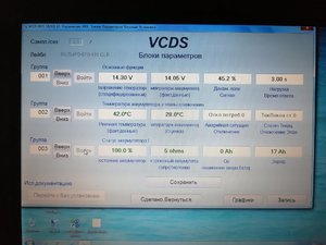

  7. ооо77
    ооо77 Участник форума
    1 ноя 2008
    477
    Audi A6 С6 Avant, 2,4/177, варик
    вот тест, что скажите?
  8. fima76
    fima76 Живу я здесь
    2 июн 2012
    3.130
    A6 Avant 2,7BPP07г
    Провода смотри,клеммы под капотом греются или нет.с геной нормально вроде как.и на утечку тока смотри,если за день-два разряжается

  10. fima76
    fima76 Живу я здесь
    2 июн 2012
    3.130
    A6 Avant 2,7BPP07г
    Реле точно не причем,у тебя 14,3 гена выдает и на АКБ 14 приходит.утечку скорей всего ищи ,и АКБ скорей всего уже устал.
