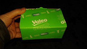

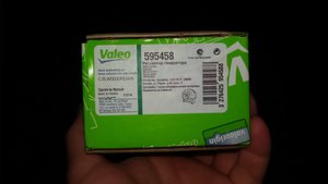

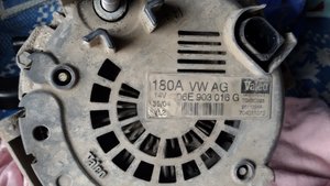

    Всем привет. Тоже недавно случилось на моей А6. У меня 3.2 quattro 2004. Стали на ходу отключаться MMI, звук, ошибки ESP, ручника и ещё много чего. Было замечено, что случается это в тёмное время суток (когда включены фары и др). При диагностике во всех блоках были ошибки по высокому напряжению (17v). Сразу начал грешить на реле регулятор на генераторе. Снял генератор во дворе сам, это не особо сложно, только защиту снимать запарно. Генератор Valeo 180A. Отвёз гену в контору занимающуюся генераторами. Проверили на профессиональном стенде, сказали что работает идеально. Но я всё же решил поменять реле. К тому же щётки были почти стёрты. Купил оригинальное реле valeo 59 54 58 (не оригинальные типа mobiletron брать не советуют, говорят много возвратов). Установили, проверили на стенде, всё ок. Поставил гену, езжу месяц, подобных проблем не возникало. За реле отдал 5000 р.
