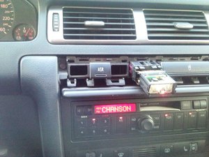

    я почемуто без каких либо болтов вытащил кнопку.
    снял панельку (на заклёпках) - вытащил кнопку, разобрал :rock:
    вот так это выглядит

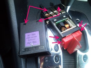

    т.к. машина дорестайлинговая, 98г.в., разобрав кнопку как ожидалось отдельных, заменяемых, реле не обнаружено. решено искать замену.
    кстати так я ездил около недели :) времени небыло заехать в магазин.
    переодически показывая поворотники переключателем, т.к. они не моргали, а просто горели.
    поиски кнопки дали следующий результат:
    1. магазин -1600 руб
    2. немецкий разбор - 1500 руб :eek: огласив им цену новой кнопки, 500 руб скинули. ИМХО - дорого, очень дорого для б/у детали, которая через неделю также загонит. но дальше двигаться не стали.
    решено купить новую. позвонил в магазин - договорился о подключении новой кнопки на месте, у магазина, дабы удостовериться в неисправности именно кнопки (поэтому она, кнопка, так у меня и болталась на панели. на фото выше. готовилась к замене :)).
    в выбранную минутку подьехал к магазину...
    блин 1600руб... за кнопку... :hot:
    и как обычно бывает, в экстремальной ситуации, быстро приходит правильная мысль :D
    вспомнил что когда то читал в инете про чистку контактов. каких контактов? х.з. :D
    взял кнопку, нашел контакт с магнитом (на фото стрелкой показано)
    оторвал бумаженцию из ежедневника, свернул поплотнее и минуты две пошоркал между контактами, и о чудо :lol: все моргает и работает уже неделю :thumbup:
    вот что "жаба" делает :lol::lol::lol:

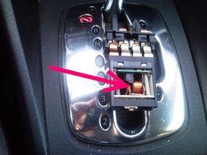

    вот еще фото. собирая кнопку обратно, обращайте внимание на ВСЕ клипсы.
    а то иногда кажется что все везде правильно вставлено, но что то не так:D
