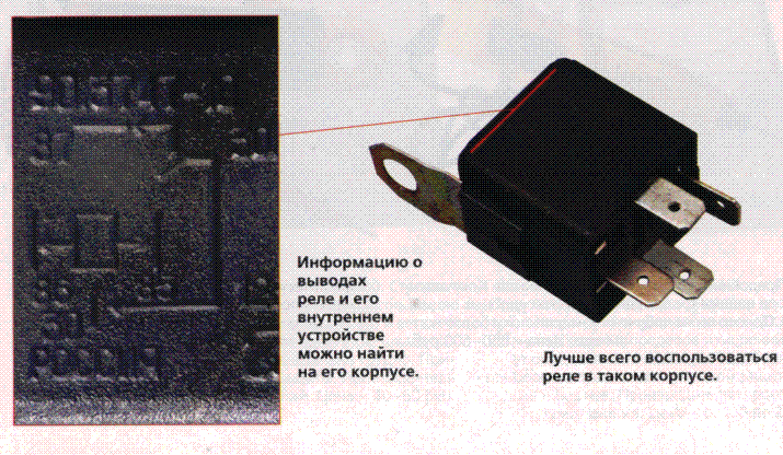

    Разрываем жёлтый провод. К тому концу, что идёт от стрекозы подключаем один из выводов обмотки реле, другой вывод обмотки сажаем жёстко на массу. К другому концу жёлтого провода подключаем один из контактов от контактной группы реле. К оставшемуся контакты реле(второй вывод контактной группы) подключаем +12В от цепи 30 например (красный провод).

    например на кузов? можно туда где много проводов болтом к кузову прикручивается?(под полкой водителя)

    Можно и туда.

    Куда посоветуете лучше ставить, под ноги, либо под кожух стрекозы? Если последний вариант, то где брать корпус?)

    Какой корпус?

    массу хотел сказать)

    Если массу для обмотки реле, то там не критично - токи небольшие.

    проводом на корпус рулевой
