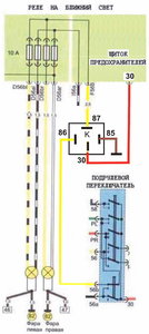

    Реле желательно ставить и на дальний, и на ближний. Можно на всё это поставить 4 релюшки (обычно ставят в корпуса фар), но будет явно видно колхоз с проводами, которые будут некрасиво торчать в подкапотном пространстве.
    А можно поставить всего навсего 2 релюшки (1 на ближний и 1 на дальний) - красиво посадить на дополнителный блок реле, который находится за перчаточным бардачком под рулём, т.е. там где обычно и сидят все релюшки, при этом используем минимум проводов, которых не будет видно (ставить как указано в ссылке Kattani). И будет светить точно также, как и при установке 4-ёх релюшек. Кстати, такое подключение (с 2-мя реле) используют на многих автомобилях (в том числе и ВАЗ), где штатно с завода идут реле на ближний/дальний свет. К сожалению, инженеры с завода Ауди такие релюшки решили не ставить - посчитали что выгодней усилить контакты подрулевого переключателя, а зря - как показывает практика 20 лет работы контакты не выдерживают)
    Итак, для ближнего света реле ставим в разрез желтого провода 56b, а для дальнего света реле ставим в разрез бело-черного провода 56а, которые идут от подрулевого переключателя до блока предохранителей. Плюсовой провод можно потянуть от клемы "30" с щитка предохранителей. И главное - сечение используемых проводов должно быть достаточно большое, и контакты должны быть очень надёжными.
    Вот готовая схема для ближнего. Для дальнего все тоже, только вместо желтого 56b, используем бело-черный 56а
    Это всё для Ауди 80, но думаю, для соток будет также.
    Удачи! :)

    Это падение напряжения как раз и находится на контактах подрулевого переключателя. Потому и ставим реле. Реле делит штатную проводку на 2 цепи - силовую и управляющую. В силовой цепи можно смело использовать штатную проводку, только "толстый плюс" взять от 30-ой клемы щитка предов. И если, везде с контактами на разъёмах всё гуд, то светить будет не хуже, чем со своей наколхоженой проводкой с вариантом на 4 реле.

    Сделал вот так но падение все равно есть!Было на ближнем 12.15 в после установки реле стало 13 в!А на дальнем почти не изменился на 0.30 в!Подскажите в чем может быть проблема?
  11. mikrosem
    mikrosem Живу я здесь
    4 ноя 2008
    1.202
    A4/B5 1.8 ADR 96г.
    Особое внимание нужно обращать на контакты, лучше их пропаять. На клеме акумулятора может быть плохой контакт. Провода должны быть толстыми.

    Схему в студию.

    Audi 80 B4 2.0 Е. ABK 94 г.
    вот например на фотке контакт под номером 85 для чего?
  16. General
    General Завсегдатай
    4 апр 2010
    943
    и еще..Где местоположение провода F56b, который подходит к контакту 87?
  17. ilia
    ilia Завсегдатай
    10 авг 2010
    969
    Volkswagen Multivan T4
    Этот провод желтый идет прямо от подрулевого, то есть снимаешь приборку и там его видно будет. На схеме просто нарисовано то как, это будет выглядеть уже после переделки, ведь реле ставится в разрыв желтого (ближний свет) провода, ну соответственно белого (дальний свет)
  18. ilia
    ilia Завсегдатай
    10 авг 2010
    969
    85 контакт для массы, для подачи постоянной массы на обмотки реле, а управляется реле после переделки с подрулевого переключателя, таким образом разгружается подрулевой, он теперь передает небольшой ток включения реле, а вот само реле уже пропускает тот ток, который шел через подрулевой.
  19. General
    General Завсегдатай
    4 апр 2010
    943

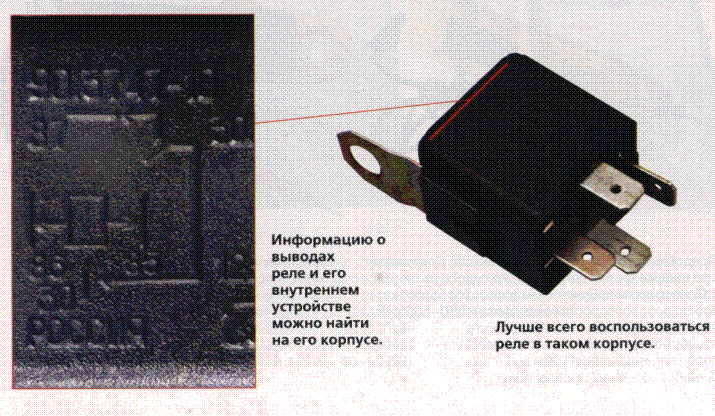

    ага, спасибо, то есть по простому то это будет так: желтый в разрыв, на 2 клеммы, потом еще плюс надо, это на 3 клемму, а 4 клемма свободна будет?
    и еще, какое реле покупать? Что в магазине сказать?
  20. Kattani
    Kattani Живу я здесь
    16 ноя 2007
    4.373
    Audi 100/44 Avant 2.3NF 88г.
    Я брал самое дешёвое 4-х контактное. Было оно на 40А. Выглядит так
