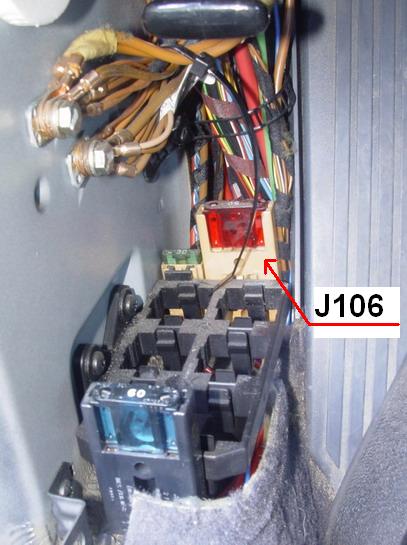

    А6 1999г 2.7t.Доброе время суток-Ребята!!! где спрятано? куда лезть? реле электромагнитных клапанов ABS-J106 ошибка 00302

    Не знаю точно как на твоей, но думаю что наверное как и на С4, с водительской стороны под накладкой на передней стойке, у нас оно с предохранителем.:ded:

    ага , там где левая нога отдыхает. у меня там окислялся пред. и когда срабатывал абс насос то ближнийсвет немного притухал в такт

    А- как туда добратся?

    снять накладку

    Сними для начала разъем с блока АБС и осмотри его, часто там бывает влага и мама/папа (контактная группа) гниют.
    У знакомого была ошибка именно по этой релюхе, причина тому было выше описанное мной.Перепаяли три8 провода, сейчас борется с другой ошибкой ( машина а8 95 г)

    Сегодня снял накладку и обалдел! Там разьемов в три ряда натыкано - здоровенный жгут проводов.На фото это 6-7 шнурков! а у меня просто пипец!.

    Да я всё проверил, предохранители в порядке. А оказалось вот что в разъёме творится
    отмеченный широкий контакт сломался, причина ошибки скорее всего в этом. Вами отмечено реле J106??? Я понял что это предохранитель 50А.

    отмечен предохранитель изза которого на реле ругается. если там окислов нет то снимать пропаивать блок АБС. гидравлика вся на кузове остается. крепится он на 4-х винтиках. реле внутри блока
