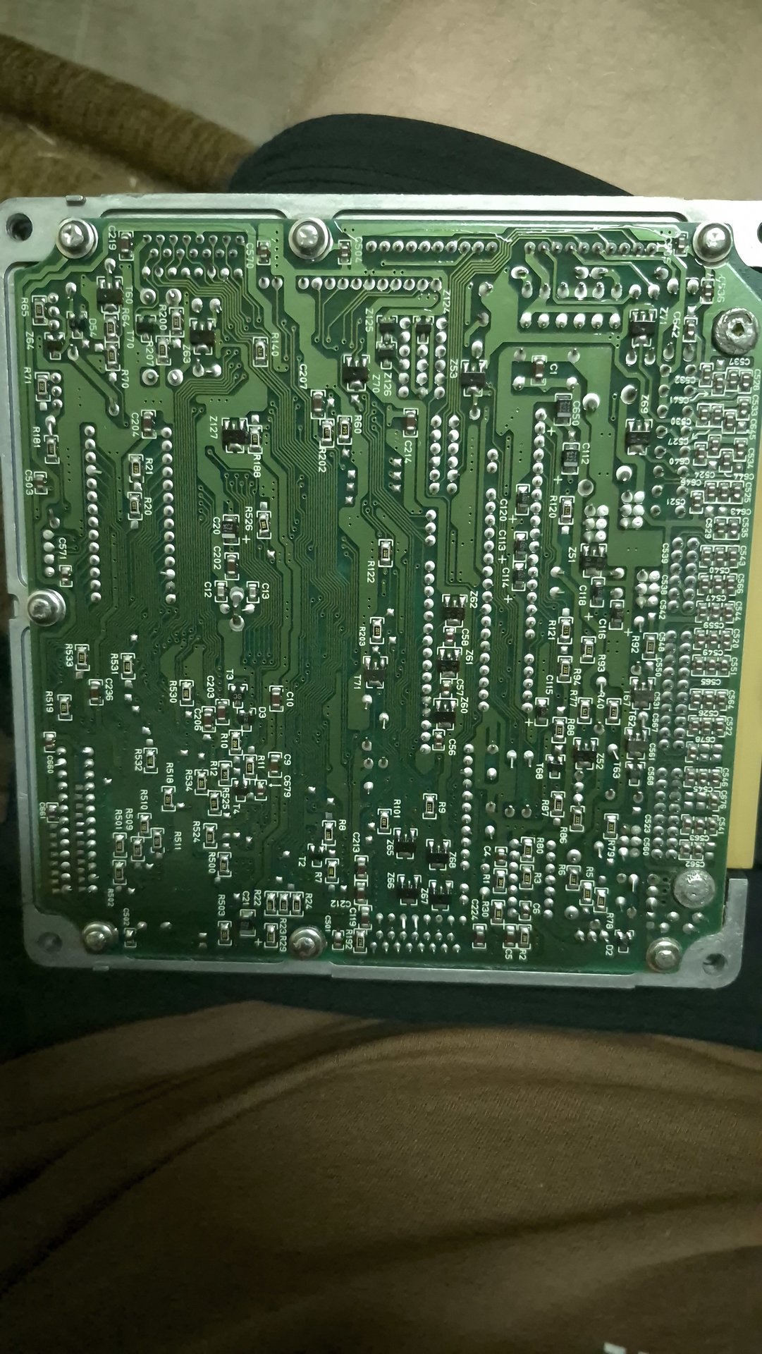

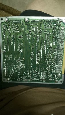

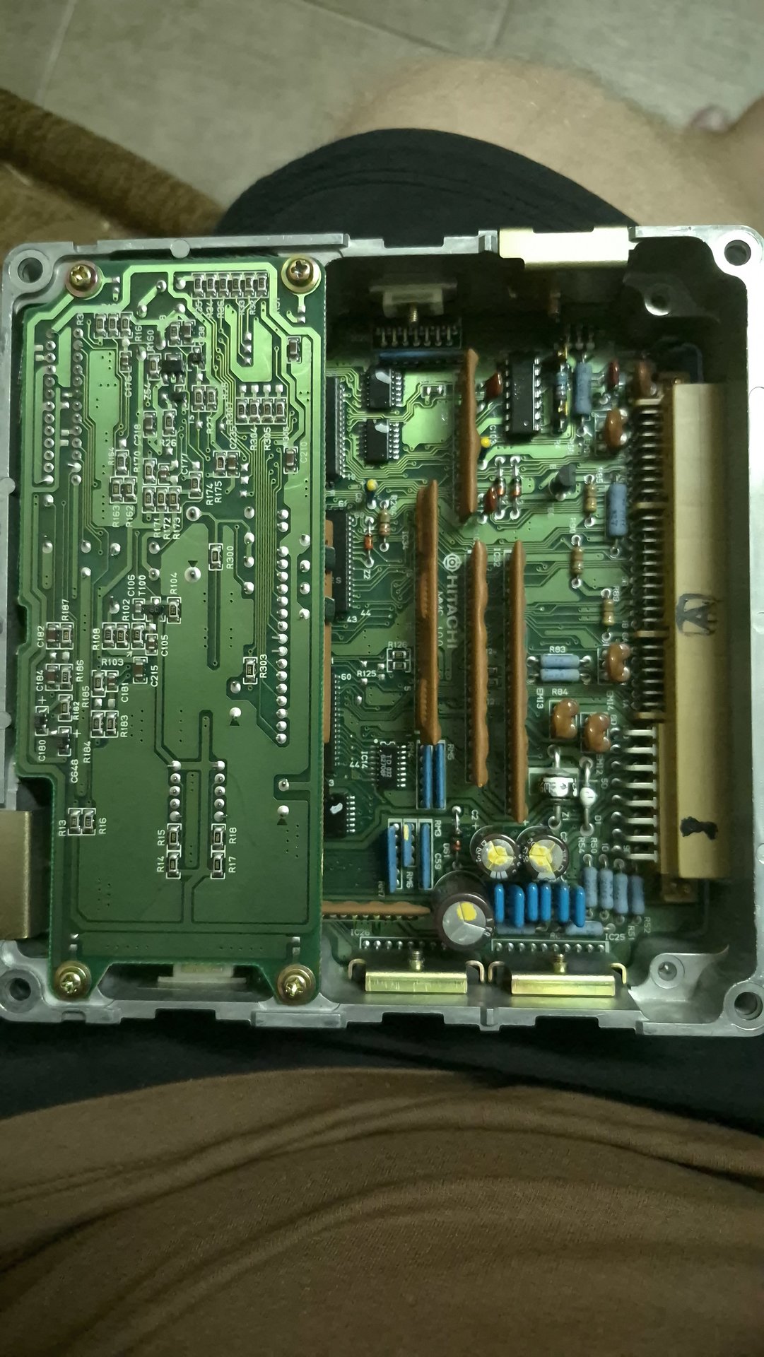

    Вот фотки блока, пусть будут.
    Снял я его, разобрал посмотрел собрал. Посмотрел - минус есть, плюс оба есть все хорошо. Уже отчаялся думал все, включил зажигание насос жужжит, выключаю включаю опять жужжит думаю попробую запустить. Пошёл прикрыл капот, сел и опять тишина. Опять все подергал и ничего, не пойму куда смотреть

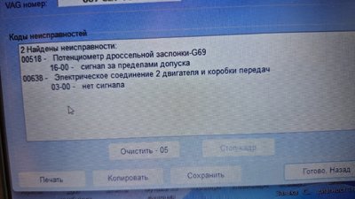

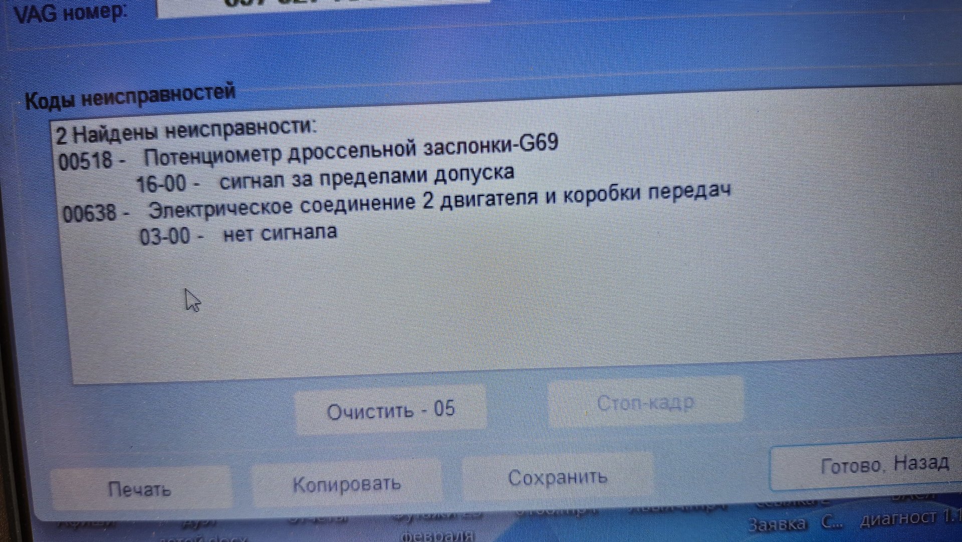

    В общем решил точно исключить вариант с тем что проблема в диагностике. Взял другой ноутбук которым 100 процентов подключался тоже. От эбу ответа нет, от коробки есть. Ошибки по коробке на фото
  12. knyazevpit
    knyazevpit Старожил
    13 июн 2012
    5.233
    Коми респ.
    А6C4 2,6Q АКПП 97г.
    И какие делаем выводы? Даже АКПП не видит ЭБУ двигателя...

    Раз на то пошло - кто или что мешает пропаять пайку ног разъёма к плате (там с десяток кольевых трещин на фото видно) + все крупные резисторы (почти на всех кольцевые трещины заметны).
    Ну и все остальные выводы, где эти самые трещины увидишь.
    Авось и новый ЭБУ не понадобится.
    ЗЫ. Паяльника на 25 Ватт для этой операции - с головой.
    Главное, правильно жало заточить.
    И лучше, чтобы оно было из меди, а не из модного ныне никелевого долгоиграющего дерьма.
    И припой ПОС 60 с канифолью внутри, толщиной в 0.8 - 1 мм... :rolleyes:
    Было бы фото получше - я бы мог и стрелок нарисовать на пайку с трещинами.
    А на этом видно плоховато. Расплывается при увеличении.

    В общем, это блок 200 процентов. Я его занес, пропаял на быструю руку, то есть просто флюс тыкнул паяльником обновил старую пайку и все. Машина завелась, хоть и не работает половина цилиндров но она заводится, газует, все как надо. То бишь проблема локально в блоке, пайка это или внутреннее что то не понятно. Я нашел блок за 1700 на разборке в часе езды от меня, я его возьму т.к он заведомо рабочий уже и поставлю его. Старый отдам просто на пропайку качественную электрику и будет у меня 2 блока на всякий случай
    Так же нет сигнала на к линию, нет сигнала в коробку. И машина заводится перестала, и бензонасос гудеть тоже. Блок может после пару раз включения зажигания в защиту уходит? Или еще что? Никакого разгрузочного реле нету которое может остывать и нагреваться? Все же мне кажется надо поменять блок и забыть
