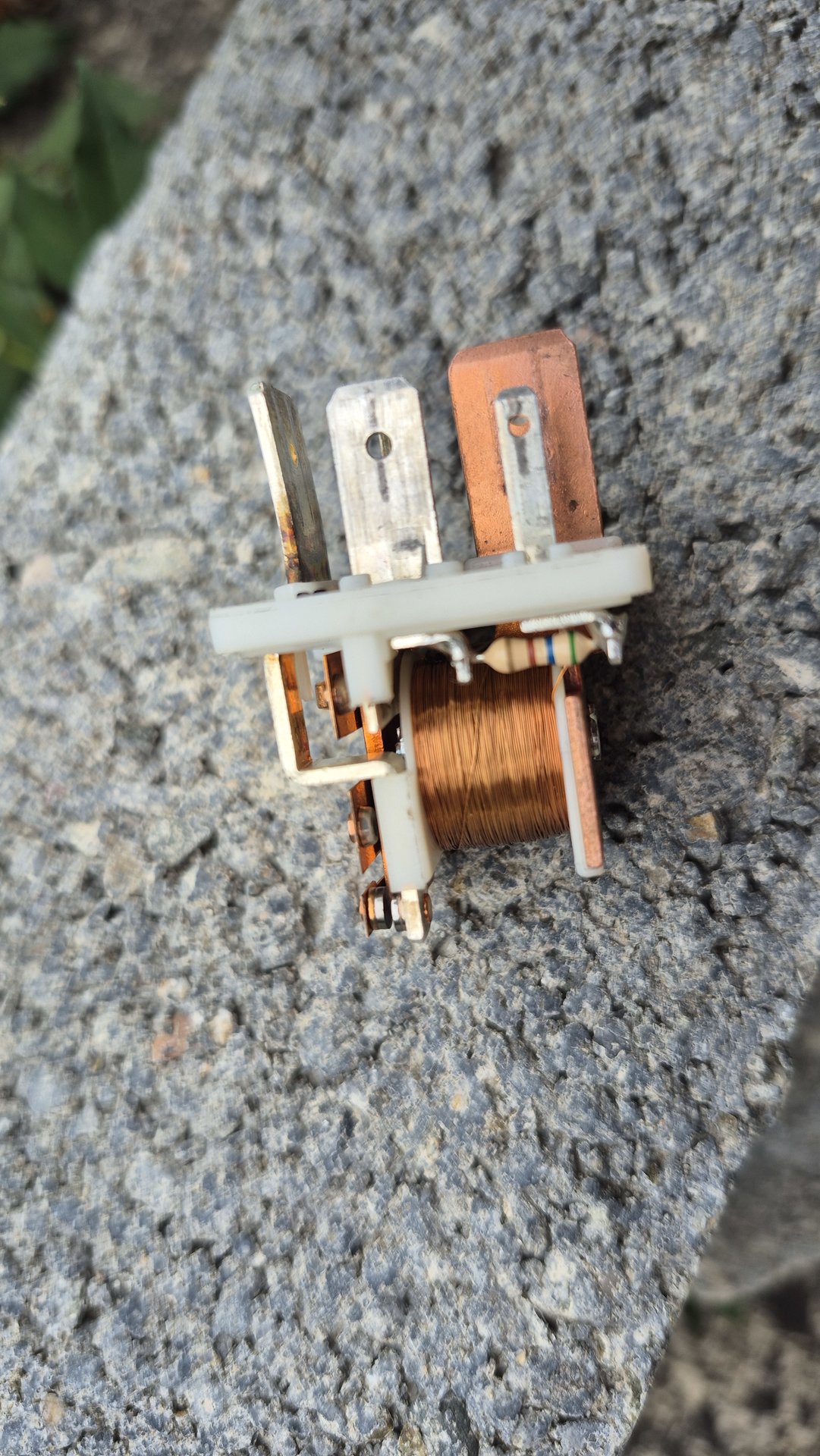

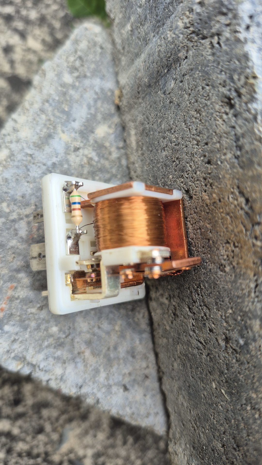

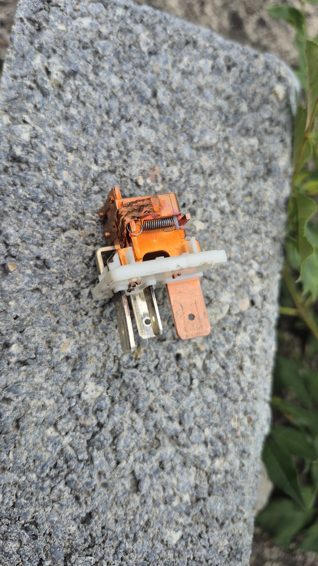

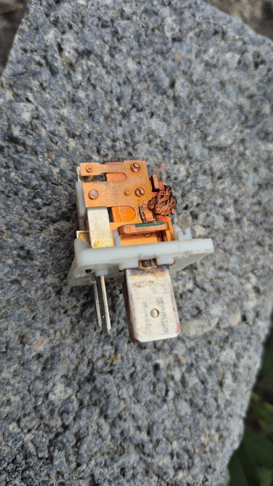

    В общем машина заглохла, не жужжит бензонасос. Снял реле, поставил перемычку - жужжит, во дворе стоит Пассат Б6 2005 года, снял с него релюху 53 засунул машина завелась все работает но у этого реле нет управления от Эбу вроде как я понял, и оно просто постоянно включено. Чем заменить мое 208 реле можно? Читал что можно взять ваз 90.4737, подойдет? Или есть получше аналоги которые быстро можно достать. Щас искать БУ 208 это неделя вместе с доставкой, что можно сделать сейчас?
    Реле сопротивление мерял, оно в обрыве

    Разбери реле и внимательно осмотри обмотку. Проверь все пайки. Может подпаять получится. Если не сгорело совсем конечно.
