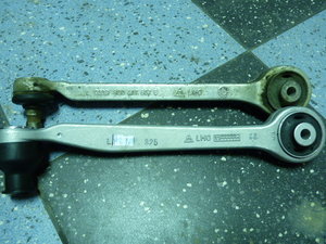

    Менял левый передний верхний рычаг. Стоял оригинал, поставил Лемфёрдер. На оригинальном выбита дата 06. 99. На обоих клеймо LMO с совой.
