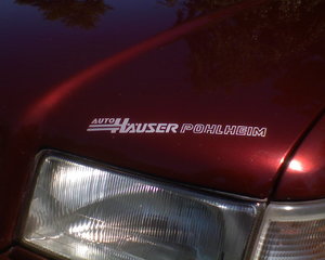

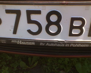

    Приветствую всех участников форума! Извините что не в тему(просто тему не могу найти чтобы прилепить свой вопрос) Подскажите,если знаете, что означает эта надпись в левом углу капота над фарой и на рамках номерных знаков:

    Это город где в Германии продают авто..." Дом авто в Польхайме!":D А Надпись это просто, где приобрели ...(реклама ) Похоже что это названии одной из контор ..
