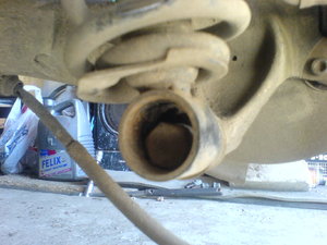

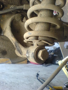

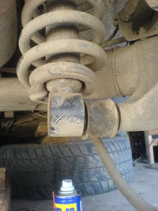

    На выходные полез снимать задние суппорта(подклинивал ручник) и обнаружил на заднем аммортизаторе выскочила резинка сайлент-блока.В итоге пружина чуть мне бензобак не протерла.Причем ни какими посторонними звуками такой косяк себя не выдавал, т.к. при сжатии аммортизатор благополучно упирался в болт.Амортизаторы стоят Quinton Hazell 178187,ставил осенью, прошли не больше 5-ти тысяч км. А так работают нормально, пока не текут.Для сравнения левая сторона.

    Повезло тебе как в сказке! Все таки на сотке конструкция надежнее, амортизатор никогда никуда не сместится!:ded:
