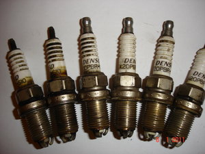

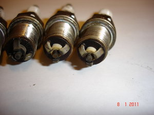

    Для общего обзора.
    Сменил свечи после 35 000...
    DENSO K20PBR-S10... мотор 2.6|ABC
    Заправка: BP на Савеловской, 95 обычный, замена топливного фильтра (два - Knecht, один bosch) каждые 10к...
    Проблем не испытывал, менял по регламенту. Смотрите сами...

    Тоже денсо юзаем, вот уже тыщ 25 как....:nod: правда 2 и 6 то ли "ПАЛЁНЫЕ" или как...:) У одной ," юбка" в колодце осталась,,, другую еле выкрутил... чего то с резьбой !!! Пришлось купить мечик на 16 с шагом 1,25 и прогонять.. сейчас в головке пару витков нет::mad:( После когда стал расматривать коробочки ( благо что не выкинул) Из 6, две были чуть другого цвета,,,, и на той свече что выкрутил... в конце 2 витка были забиты . Свечи покупал В КЭМПе Вот...
