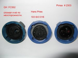

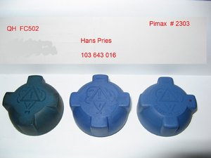

    как и обещал , мини отчётик о крышках расширительного бочка.
    к сожалению старой оригинальной у меня сейчас с собой нет. там устройство клапана совсем другое. вот 3 вида крышек. слева на право
    QH ~ 150 руб
    Hans Pries 103 643 016 84,17р.
    Pimax 2303 124,67р.
    о качестве можете судить сами, Pimax'ом ехал с экзиста домой, поэтому он немного мокренький посредине..

    Может не туда смотрю, но отличий (кроме конструкции среднего) в качестве не узрел. Себе взял QH, вынул его потроха и вставил в родную крышку.

    Pimax покачественней сделана, и клапана прорезинены, там видно резину, + оригинальный номер и пластик по качеству лучше.. QH также на высоте, но клапана сделанны по проще, хотя также добротно.
    ну а ханс прайс вообще что-то непонятное.. как это работает, сне не понятно)

    Устройство Hans Pries непонятно, остальное - гуано. Альтернативы оригиналу не вижу.

    можно аргументировать слова, с технической точки зрения? без ИМХО =) в ханс прайс чтото типо мембранного клапана, при атм давлении он закрыт, при повышенном или пониженном открыт.

    Копроче, HP в очередной раз рулит :) Клапан как на вазах.

    суть в том что с крышкой HP температура более адекватные пределы имеет. тоесть в основном около 90 держится. на трассе конечно стала поменьше около 78-80 град. но у меня климат.. там вентилятор на 500W и банально двиг выдувает..

    Эти дурацкие, с позволения сказать, "клапаны" с пружинками замечательно продуваются даже ртом, то есть положенное давление в 1,2 атмосферы они не держат. У меня через такую крышку антифриз просто выдавливало. Если Hans Pries имеет клапан как на оригинальной крышке и, самое главное, держит положенное давление, то это будет лучший вариант из трёх представленных.

    по качеству пластика как раз HP лучше )
