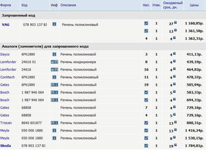

    Хм, натяжитель только в оригинале :(.
    А ремни я смотрю самые дешевые берешь... Этот ремешок получается 1360р в оригинале, а Dayco 411р, достаточно ли он качественный за такую цену? разница почти в 4 раза! Ну понимаю когда на 20-50% разница за имя VAG, как вот с роликами (ролик натяжителя Ina видимо ставится в оригинале, т.к. ОООО было спилено :))

    Ответ: Рекомендации по производителям запчастей

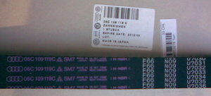

    Dayco есть (с тем же номером) и за 1060р,всё зависит от жадности продавца,Ты взял ремень ГРМ оригинал,что на нём написано? т.е. кто производитель?(думаю именно Dayco)
    Мне exist только такие варианты предлагает (см. фото)
    Честно говоря не обратил внимание, кто производитель ремня ГРМ, сегодня посмотрю... Помню на коробке написано было Made in Japan.
    Мне exist показывает по другому (это низ страницы,т.к. вся не помещается)...ну раз Made in Japan,значит точно Dayco.
    Ну совсем другое дело! Выбор у вас впечатляет :up:
    Спасибо! Буду думать, хотя честно говоря за 400 Dayco не впечатляет... и все остальное в моем списке тоже :(

    Вот такой ремешок ГРМ мне exist привез, это Dayco, или какой-то другой производитель?
