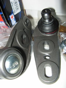

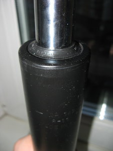

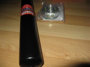

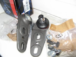

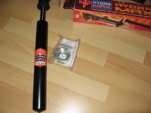

    вот собственно как и обещал , аморты QH для друга (Lip Hydro MAX)
    стакан (корпус) амморта литой! а боге к примеру делают со сваркой.
    на амморте написано " MADE in EU"
    также шаровые опоры QH по 400р штука.
    со склада который 10 дней везёт в мск Exist.
    качество хорошее. по литью металла тоже косяков нет. шарниры хорошие.

    akm150rus как шаровые на вид? прокомментируй
