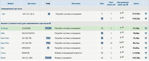

    спасибо, взял на заметку.
    да цена действительно не страшная 518,35р судя по екзисту, но не один же ВАГ нормальные детали выпускает, да и когда цена аналогов 60-70-80.....180 против 500 невольно начинаешь задумыватся толи у вага такое супер качество, толи остальные одно гуано выпускают, только в супер качество я не верю. Может знает кто на конвеер то чьи детали попадали.

    Ну как сказать - с фланцами сторонних производителей обычно чаще всего бывает засада. Уж почему не знаю, но и я и много кто еще из клуба это проходили.
    А что касается того, кто поставлял комплектующие на конвеййер, то теперь уже это мало значение имеет - за столько лет производство могло спокойно уехать в Китай и запчасти именитого бренда стал барахлом. Для машин старше 10 лет это очень актуально кстати.

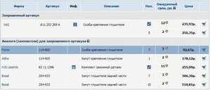

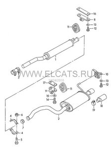

    Коллеги, у меня вопрос по хомуту (номер 4) между резонатором и глушителем... Что выбрать? этот хомут бывает в сборе, или как на схеме половинками? а болты тоже отдельно?

    бозал берите. к-кт будет.

    Всё отдельно. То есть, чтобы был полный комплект, нужно:
    Скоба №4 - 2 шт.
    Болт №5 - 2 шт.
    Гайка №6 - 2 шт.
    Кольцо №7 - 1 шт.
    Гм, да... если брать неоригинал, то, наверное, будет комплект, но, мне кажется, без кольца №7.

    конечно. 7 из другой оперы. речь про хомут идет.

    Э-э-э... опера как бы та же. Без кольца хомут бесполезен, а кольца довольно часто трескаются. К тому же, похожие хомуты на тазы уже с кольцами идут. Так что уточнить нелишне.

    Поэтому и получается что неоригинал дороже оригинала, потому что он в сборе, а оригинал это половинка?:shock:
    кольцо нормальное вроде, без трещин... а вот хомут чуть ли не в руках сыплется, проржавел и прогорел...

    Видимо, да. :nod:
