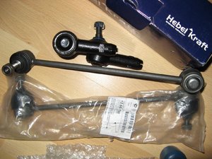

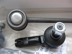

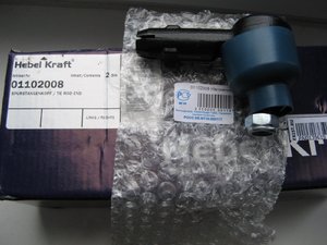

    кому нужны рулевые наконечники, болты развальные и стойки стабилизатора. вот номерки.
    по качеству на 5 -
    вот номера на 80-ки..
    Quinton Hazell QR5005S Болт тяги рулевой 164,86р 1штука
    Hebel Kraft 01102008 Наконечник рулевой тяги 245,38р. 1 штука
    Pex 12.05.135 Стойка стабилизатора 407,58р 1 штука
    в итоге по денежкам вышло 1632рубля =))
    за эти деньги даже одну нормальную рулевую тягу не купишь =))
    добавить в шапку, категорически не рекомендуется рулевые наконечники RUVILLE !
    разбился просто вхлам.. проехал 35 т км...
