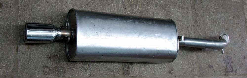

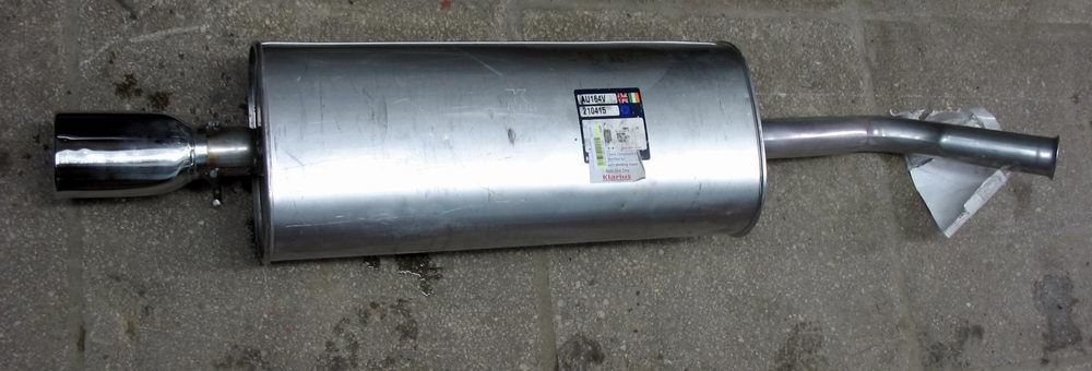

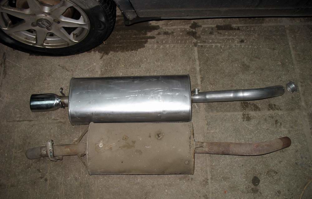

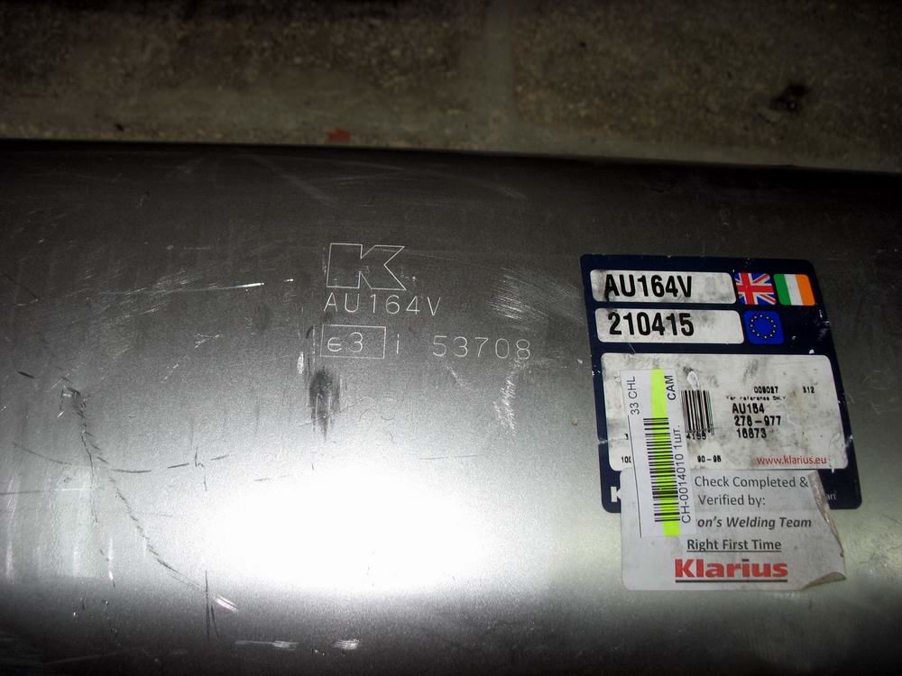

    По просьбам трудящихся выкладываю фотки.
    Klarius 210415 (4A0 253 609 E)
    Глушитель достаточно тихий, клиент после замены просто кайфовал )) Правда, в старом дыра была сантиметров 15...
    По геометрии никаких нареканий. Уши-крючки (задние) слегка подогнул, чтоб резинки меньше натягивались.
    Резинки такие:
    SWAG 99 90 5075 (893 253 147 F) = 2 шт.
    SWAG 32 92 3620 (4A0 253 147 A) = 1 шт.
    Торец с развальцовкой отрезан, т.к. стыковка заднего глушителя со средним переделана под трубчатый хомут.

    А это первый такой глушитель?

    Не понял. Перефразируй.
    На фотках - Klarius тот, что блестящий ))
    Если по статистике - то да, у меня это первый Клариус.
  16. Alexcris
    Alexcris Старожил
    5 июн 2006
    5.044
    Audi 80 B4 2.0ABT
    Да как раз это и имел в виду.
    Сам редко их встречаю)
  17. Bla©k
    Bla©k Модератор
    9 июл 2010
    11.525
    A8Q
    Ну мне понравился. Можно брать ))
