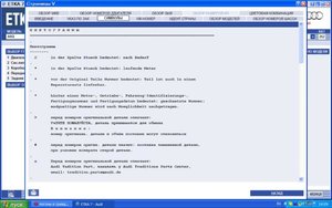

    А что такое F,Х и что такое * ? Можно словами объяснить,что бы я раз и навсегда понял? а то все равно забуду

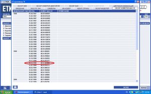

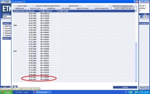

    Лучше на пальцах)

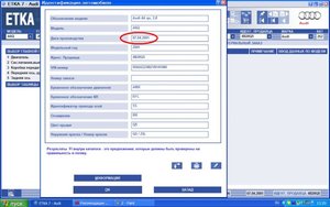

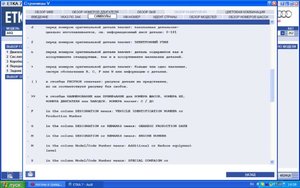

    Только все-равно не очень понятно. Вот эту запись F 4B-X-065 001>>* как читать? Что здесь означает символы F, * и >> ? :dead:

    Alex_z, скачайте уже ЕТКА))
    До и после. В данном случае (F 4B-X-065 001>>*) - после шасси 1999 модельного года, выпущенного в декабре 1998 г.
    У Вас выпуск 07.04.2001. Получается, по мод. году 2001(1), всегда после 1998(W), 1999(X), 2000(Y).
    Месяц по номеру шасси (065 001) в данном случае смотреть смысла нет - надо уточнять, когда разделение будет по 2001 м.г., с номера 4В-1-000001 (01.05.2000).
    Ваше шасси между номерами 4В-1-138027(31.03.2001) и 4В-1-200000(30.04.2001) или, для примера, в узком интервале, вот так:
    F 4В-1-138027>>*
    F >>4В-1-200000* (этот номер ещё и последний по модели)
    Написал, как Лев Толстой, надеюсь нигде не очепятался)) Всё таки с рестайлом хорошо в этом плане - коды сами выделяются.
