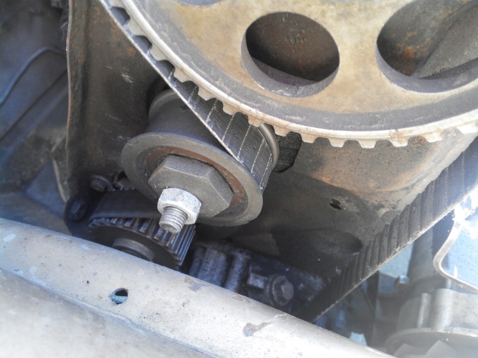

    А вот REMUR зрил в корень! ремень оказался ни при чем! он был в отличном состоянии и проходил бы ещё долго...
    Раскололся гидрокомпенсатор и заклинил, рядом с ним гидрик был промят! Из-за него встал распредвал, а продолжавший крутиться коленвал прокрутил ремень грм и на звезде распредвала срезало зубья ремню... Так что зря я ворчал на contitech.
    причины сего происшествия остаются пока загадкой.
    Распредвал в месте расколотого гидрика

    т.е. когда ты говорил про 113 тысяч км, это ты ещё и ворчал на ремень? )))
    И когда ты его менять вообще собирался, кстати?
    Я бы ещё в другой корень посмотрел - почему раскололся гидрик? Вообще впервые про такое слышу.
    Клапана есть гнутые? ИМХО, расколотый гидрик - это следствие, а не причина.
    Ролик(и) ГРМ в порядке?
    Куда вероятнее такая последовательность: перескок ремня - встреча поршня с клапаном - удар кулачком РВ по гидрику, которому некуда деваться - его разлом.

    Ремнь и ролики были в порядке, натяжение не самое хорошее, но вполне нормальное. собирался менять в самое ближайшее время, даже успел натяжитель с роликом взять...
    Тоже сначала придерживались этой версии (и оно логично, т.к. гидрик сам по себе не разлетается), но дело в том, что у ремня начисто слизаны 10-15 зубьев, а соседние зубья нетронуты и в нормальном состоянии, что говорит о том, что ремню досталось уже после.
    Для меня ситуация пока совершенно непонятна.
