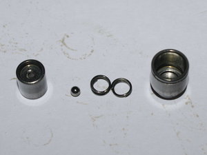

    Неприятный сюрприз от INA.
    Через пару тысяч после замены появился сильный цокот. Виновник был выявлен сразу после вскрытия клапанной крышки. Когда вынимал, то он развалился прямо в руках. Всё что осталось от плунжера.
    Отсутствуют стопорное кольцо, пружинка шарикового клапана и его крышка.
    Покупал комплектом, надеюсь снова лезть не придётся:unhappy:
  9. zhenek7108
    zhenek7108 Старожил
    16 дек 2010
    5.545
    1.8
    это облегчённые?или на сотках все такие
  10. Kattani
    Kattani Живу я здесь
    16 ноя 2007
    4.390
    Audi 100/44 Avant 2.3NF 88г.
    Видимо облегчённые, т.к. у тех что стояли отличаются глубиной посадки дна и размерами плунжера. Здесь он меньше.
    Хотя вспомнил, что облегчённые есть только на ABK, так клапана бывают 7 и 8мм.

    я со стуком мучаюсь(здесь на форуме почему то ни кто не хочет отвечать)на 80 форуме мне сказал один, что ставил как то от дизеля,они как раз такие,но работают как то непонятно и громко

    Это ГАЗовские компесы?Похожи на них оч.сильно. Вроде у Аудишных подругому внутри сделано.Я имею ввиду саму форму компеса внутри
  14. serg a6
    serg a6 Живу я здесь
    26 янв 2011
    1.675
    AudiA6AvantABC97г
    И не только.Где клапан 7мм стоят облегченные компенсаторы. АВС например

    Те,да не те. Ina каталог выдает разные номера.И по весу разные.Да и на фото, по ссылке выше, видно разницу. А что родные не поставил? цены в ексисте ведь одинаковые на них

    я 3 тыщи прошел после установки компенсов
    тоже какой то стучек начал появлятся--не сильный но всё же
    неужели тоже компенсы брак
    тоже ina
