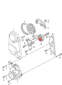

    LEXX7 Живу я здесь
    28 мар 2012
    1.406
    AUDI 80 B4 2.0 ABT
    я вот тоже так взял---у меня ремень с внешней стороны подъедает--и по шестерне распредвала ремень не по центру идет--а все время сползает к краю наружнему
    в чем трабл?
    ролик еще раз поменял--таже ситуевина
    2 ремня уже съело на половину

    Смотри шпильку(болт) №15 http://www.elcats.ru/audi/Parts.aspx?Mdl=15600000&SubId=0EF00130 может быть погнута

    вариант 1 - брак производителя
    вариант 2 - руки мастера

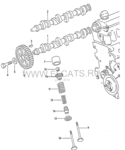

    смотрел--и чё там можно увидеть?
    ровная--не гнутая на вид
    по форумам читал якобы винавата шестерня распреда № 4

    решил проблему
    замена шестерни распредвала результатов не дала
    стали смотреть
    ролик относительно шестерни распреда--- видно что ролик криво стоит
    он почему то люфтит на шпильке
    если его придавить --то он встает нормально и ремень на место встает
    вобщем такое ощющение что шпилька загнута + люфт
    подложил шайбы между роликом и пластиной-----хз как описать куда---на картинке красным отметил ----короче ремень встал на место
    получается если смотреть с переди на ролик---придавил с правой стороны его
    попробую заказать шпильку новую все таки
      66,1 КБ
      279

  13. LEXX7
    LEXX7 Живу я здесь
    28 мар 2012
    1.406
    AUDI 80 B4 2.0 ABT
    а там без люфта и не будет ни как
    сам посуди
    отверстие в ролике ни как не сделать без зазора к пильке
    а ремень как раз тянет его в сторону на 1 мм примерно--этого хватает чтоб ремень не поместу ходил
    а что доказать?
    что шпилька длинной в 3-4 см и толщиной в мезинец сама загнулась?
    я её в тисах пытался загнуть и трубкой и молотком--нихрена не вышло
    как она сама загнулась?
