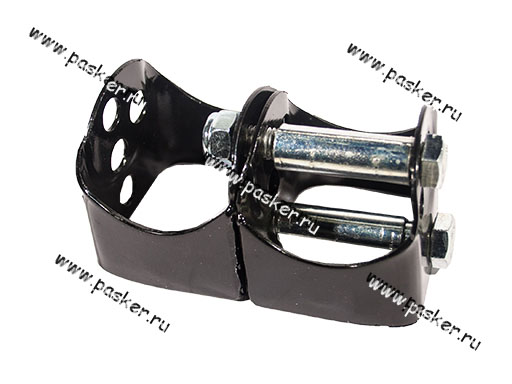

    Еще раз. НЕЛЬЗЯ! Увеличивается ход штока, амморт начинает работать на самом верху. Когда колесо проваливается в яму, длинны штока не хватает.
    По уму только 2 способа - или ВАЗовские проставки, или наваривается еще один сайлентблок на низ АММО. Для того, чтоб ни как не менять нормальную работу АММО.
    Один из вариантов:
