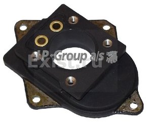

    это прикол такой?проставки продаются метало резиновые

    Этот фланец ставится на соответствующий коллектор.
    А тот коллектор что на фото, без той металлической проставки, на него этот фланец не станет.
