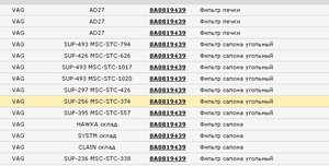

    Да, скоро нечего будет ставить на наши машинки((( Останется один китай галимый. С опорными подшипниками уже папало куча народу! В оригинале лежит какое то г-но. Форсунки омывателя VAG- вообще какое то подпольное производство. Да и потом, МСК могут быть и оригинальными, но пролежавшие где нибудь лет 10-20...:cry: Ещё смущает предложение на экзисте-есть ВАГ за 80р, а есть 250р.

    А сроки? Просто если за 250 в Москве, то привезут завтра, а за 80 - это может быть где-нибудь в ОАЭ, и привезут через месяц.

    XXxSheFFxXX я раз такое взял.. приехал залежалый ваг. в коробочки белый с красными надписями ауди и синими фольцваген.. тоесть один из первых оригиналов.

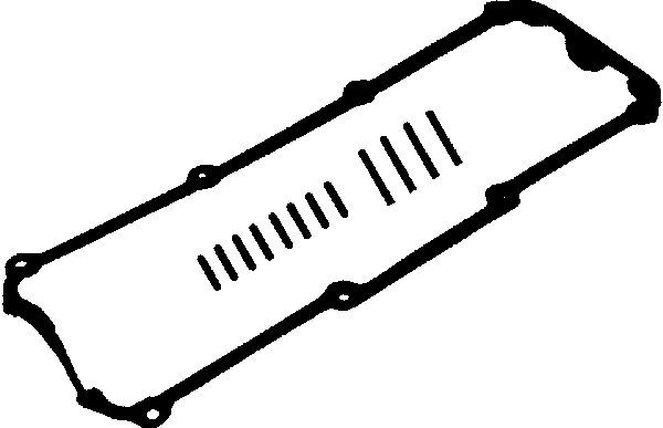

    Прокладка крышки клапанов к Ауди 80 JN: есть с различными "диаметрами центрального отверстия": 9мм, 6мм, 8.5мм. Что за диаметр?
    И ещё. Что за "палочки" предлогают с крышкой клапанов?
    Ну и ещё, что лучше: резина или пробка?

    низнай что за палочки,я брал 2 раза прокладки на такой движёк,там было резиновое полукольцо и резиновая "фигулька" низнай как её назвать.
    я оба раза брал пробку и на другой машине стоит пробка.но её хватило года на 2,пропиталась маслом и начала сопливится.

    "Палочки" - это шпильки для гаек, которыми прикручивается клапанная крышка. Резиновая прокладка монолитная и жёсткая (внутри резины металлический каркас), в отличие от пробковой, которая мягкая и состоит из 3-х частей - собственно прокладки, "резинового полукольца" и "резиновой фигульки". "Диаметр центрального отверстия" - возможно, диаметр полукруглой заглушки на задней стороне движка, но я не уверен.

    Резиновая лучше, а палочки.. дык это шпильки вроде.

    Похоже, но почему 8 коротких и 4 длинных?
    не, он больше. Может диаметр шпильки или отверстия под неё...?

    Может, короткие-стандарт, а длинные-ремонтные?
    или на некоторых движках на шпильки сажается еще что-то сверху, типа кронштейнов шланга и т.п, а на некоторых- нет.
    Диаметр 9 на резьбу М10 я еще пойму, а остальное-не понятно

    8 коротких - для крышки, 4 длинных - хз, зачем. Больше - не меньше. :)
    Может, и диаметр шпильки, но я с трудом представляю себе шпильку клапанной крышки толщиной почти 1 см. :shock:
