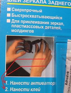

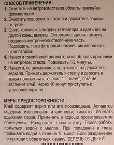

    Всем привет!
    Ну, вот медленно, но вопрос продвигается, купил сегодня клей и прочитав инструкцию, зашёл в тупик. Несколько лет назад я уже клеил зеркала таким и не раз на тазиках 08 семейства и насколько помню, жидким компонентом в стеклянном флакончике я обезжиривал(протирал) и лобовое стекло и пипку зеркала, затем через
    минуту наносил ОБИЛЬНО клей из надорванного мягкого тюбика тоже и на лобовое и на пипку и потом сразу же прижимал. Ну будем говорить в одном из трех-четырёх случаев зеркало отпадало через месяц, в остальных ездило.
    Теперь наверно дотошный стал. Итак на упаковке читаем - (рис.1) Способ применения пункт 4 - я так понял - протираем активатором из стеклянного флакончика только лобовое стекло! Про клей из тюбика ни слова! Затем в пункте 5 пишут нанести на пипку(кого нанести не пишут и я понял - продолжаем наносить активатор, сначала мы нанесли на лобовое стекло, теперь наносим на пипку) только каплю в центр. А теперь опа! - Уже прижать( а когда клей то мы нанесли?). Подозреваю надо клеить в следующей последовательности( назовём его способ №2), - обезжириваем только лобовое стекло активатором из стекляшки, через 2 минуты капаем КЛЕЕМ из тюбика каплю в центр пипки и как можно быстрее её прижимаем к стеклу. Внимание вопрос! Каким способом Вы считаете правильно поступать? Первым, как 10 лет назад, или вторым?

    Нанести активатор на стекло, подождать 2 минуты. Капнуть клей на крепление зеркала, придавить и держать 2 минуты. Через пол часа повесить зеркало.

    2 - ы мспособом естественно, и не стоит так близко к сердцу воспринимать кривой перевод который идет вместе с клеем

    Я клеил наскодько я помню так:
    Нанес один компонент на стекло, стекло обезжиивал перед этим обычнм спиртом
    Нанес клей на металл, ничего не ждал, сразу прилепил, подержал пару минут и все
    Все строго по инструкции http://www.abro.ru/products/klei-xolodnaya-svarka/klejj-zerkala-zadnego-vida-abro/
