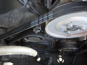

    Неделю потребовалось специалистам дэйко, чтобы сделать это заключение. Справедливости ради, надо сказать, что московский представитель как мог информировал меня о ходе дела, однако ответ из италии ожидаем:
    Анализируя фотографии легко увидеть, что двигатель загрязнен пылью и песком.
    Вероятно, трещины, которые ваш клиент нашел на ремне, были вызваны загрязнением мелкими камнями, которые попали внутрь канавок шкива, повредив ремень.
    Также видно, что давление натяжителя на тыльную часть ремня не является равномерным.
    Не просто анализировать состояние ремня по рисунку, но в любом случае я предлагаю заменить данный ремень на новый.
    Что касается ремня газораспределения, то если ремень защищен картером, то проблем нет, в противном случае заказчик должны контролировать состояние всех компонентов передачи.
    ну честно говоря, песка я на фото не увидел, а пыль, в общем то обычное дело и наверное любой автомобиль подвержен её воздействию. Удивляет, что увидев загрязнения в виде песка, допустив даже попадание камней, "эксперт" не смог разглядеть картер (поддон). Что касается неравномерного распределения натяжителя - ну не знаю, спорить не буду, может быть и есть. вот такой вот дэйко...
