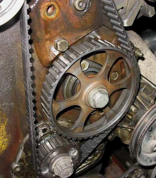

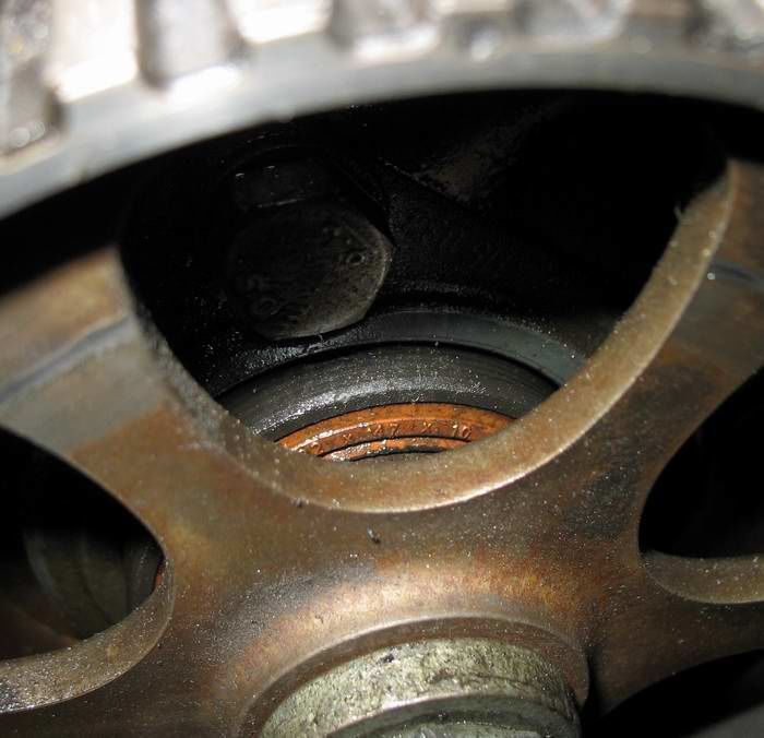

    На тему сальников Elring
    Осенью капиталил двигатель (Низкое давление масла в ГБЦ).
    Передние сальники ставил Elring 325.155 - две штуки из старых запасов (закуп ноябрь 2011) и один из закупа в августе 2012.
    Те, что старые, были в картонных коробочках, их поставил на колено и распредвал. Который в августе 2012 закупался - был в пакетике.
    Все с логотипами и прочими типичными надписями. Внешне немного отличались по цвету. Коробочные почему-то не сфотал, хотя была мысль, а тот, что из пакетика - вот:
    [​IMG]​
    у него характерная светло-серая полоска по серединке.
    те, которые коробочные, были более привычные (чёрно-коричневые).
    Так вот, собственно, перехожу к проблеме.
    Через 5-6 тысяч пробега после сборки двигателя, этот сальник побежал. Весь ГРМ и защита в масле.

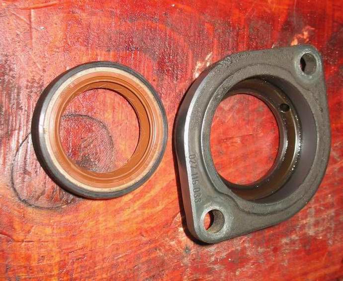

    При разборке увидел следуещее:
    Вобщем, хорошо, что не колено - меньше разбирать.
    Чтобы разобраться, почему такое произошло, демонтировал корпус сальника и всё внимательно рассмотрел. Оказалось, что этот сальник входит в корпус заметно легче, чем взятый на замену VICTOR REINZ 811929910. Elring можно засунуть и вынуть, не повредив его и без особых хлопот. Входит он с лёгким натягом, в то время, как VR пришлось буквально запрессовывать, особенно последний миллиметр.
    Вобщем, при монтаже сальников уделяйте внимание натягу.
