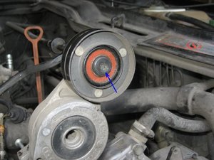

    Срочно нужен болт на ролик натяжителя грм (звёздочка)
    Болт который прикручивает сам ролик. Не получилось открутить болт да же на горячую пришлось резать болгаркой...
    Что теперь делать где найти этот болт?
    Какой его номер?
    AAR 2.3

    Точно болт, не шпилька?

    Точно болт (звёздочка) сам ролик прикручивается.

    N 010 218 6 Болт с шестигранной головкой M6X25? он?

    Глазами бы посмотреть... . Я не в теме конечно ,но погрейте феном строительным обрубок этого болта, до состояния когда слюна начнёт не отлетать а "улетучиваться", а затем сразу полей те его водой(на головку не попадать водой), - остынет, - и зразу откручивать газовым ключом.
    Есть другой способ, - приварить к нему чего либо, гайку, кусок шпильки поперёк и т.д., а потом откручивать поувереннее взявшись.

    Нет, там болт с приплюснутой шляпкой (звёздочка)

    Вот фото. Только это ролик пк ремня... а мне нужно на ролик ГРМ такой-же болт только меньше сама шляпка, и диаметр болта тоже меньше.
