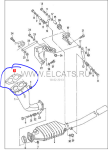

    Кто что думает какой фирмы брать прокладку на выпускную трубу?
    Заказал Элринг т.к оригинал будет идти месяц.... теперь думаю может всё таки оригинал заказать? По рекомендации пишут что Элринг вроде норм... но если масло съемные то уже не рекомендуют, а значит сама Элринг всё таки плохая фирма?
    Вот ссылка на выбор фирм http://www.exist.ru/price.aspx?pid=E880189F&sr=-4

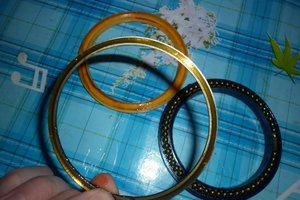

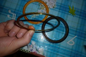

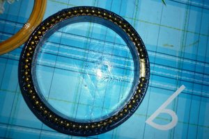

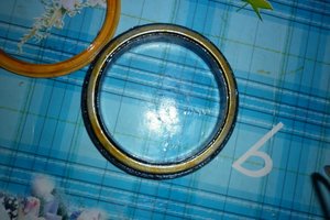

    По опорному подшипнику стойки скажу.
    Много людей ругают FAG с наклейкой сделано в канаде.
    Хвалят Мейле.
    Я попробовал и заказал Оптимал.
    Получил и сразу же обратил внимание на то как он легко крутится.
    На сжатие сперва не проседал, а потом я обнаружил, что в некоторых местах он все же проседает.
    Вскрыл.
    Смазки очень мало, но есть.
    А вот шариков штук 5 не хватает. В результате когда они сбегаются в кучу образуется просвет более 1 см.
    Кольца обработаны очень плохо. Как на ручном токарном станке.
    Неровная поверхность и не по центру прорезана дорожка.
    Старый FAG снятый с машины проходил 180 ткм. Шарики целые, но на метал. кольцах есть ступенчатая выработка.
    Наверно буду заказывать Мейле.

    а чего не сфоткал? некоторым наверно интересно было бы:nod:

    Сфоткал.
    OptimalF8-3007

    по моему на опорных подшипниках других производителей такая же куйня!
    я се ставил монро и вскрывал их чтобы смазать, и тоже было ощущение как будто шариков не хватает, но я подумал что потерял их когда вскрывал и забил на это, наверное так и должно быть, кста в фаговском подшипнике шарики мельче и их больше чем в монро, последний раз себе поставил SNR, пришли без опознавательных знаков, и их я не вскрывал,
