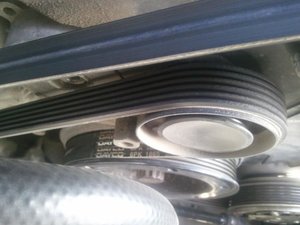

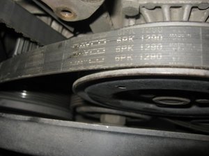

    Поликлиновой ремень Dayco. Пробег 1 год 15000 км. Покупался в Экзисте.

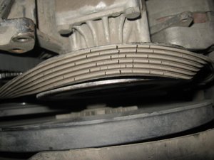

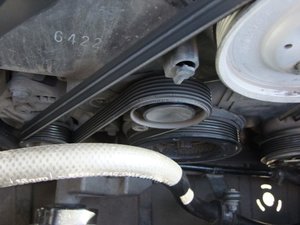

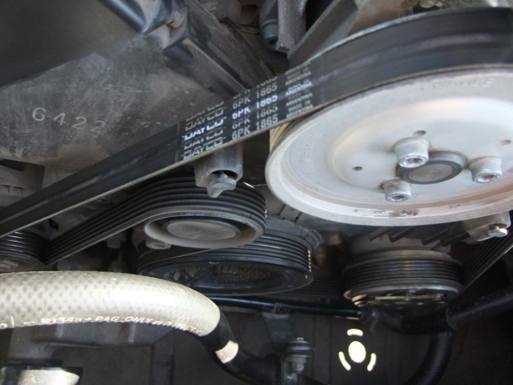

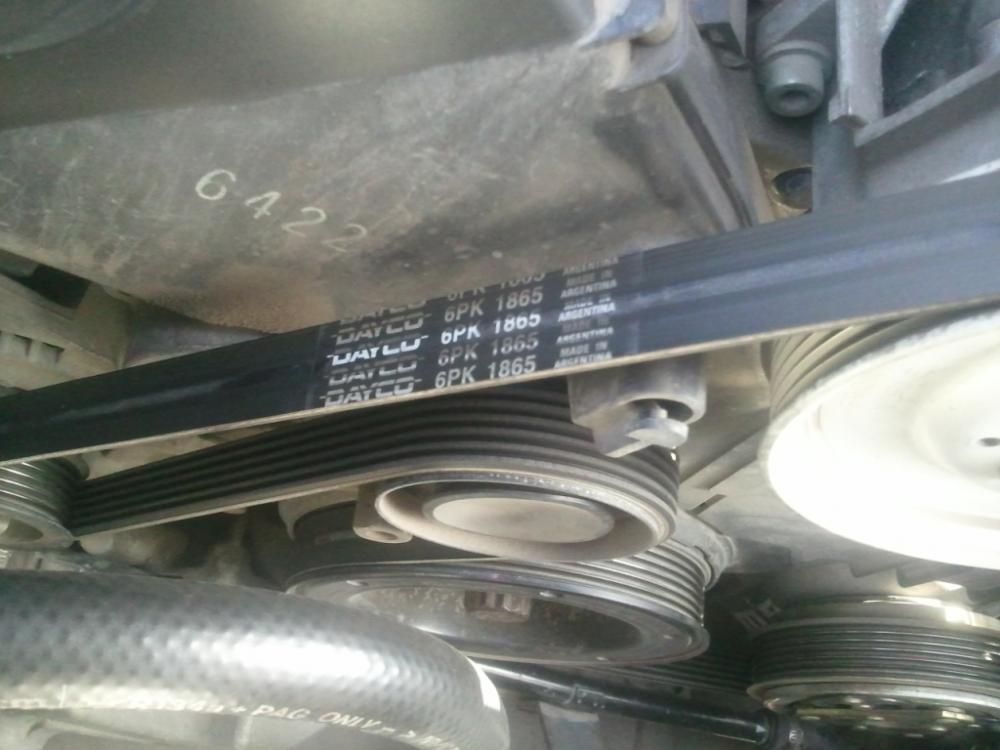

    кстати, вот ремень dayco с а6 с4 2,6 - срок работы 14 месяцев, пробег такой же. есть единичные разрывы по клиновым рядам, но вроде как получше будет. "Made in argentina". Что скажете, с таким можно ездить или под замену? наружный слой без повреждений. на грм стоит тоже дэйко изоран.

    На фото у BlindHorse, там да, косяк, а этот ещё походит.
    По "Made in argentina" и одинакового качества, независимо от места производства, имею предубеждение. Менял весной, до 60 тык, 4 ремня, старые - все Contitech, Германия, через EXIST, хорошее состояние, можно было ещё катать. У оригинала оказался интернационал. Хотя ГРМ, опять же оказались Contitech, Германия.

    судя по моим фото, увы, не подделка, а низкое качество на потоке. а у меня еще и ремень грм дэйко. вот теперь и думай-менять его или нет.
