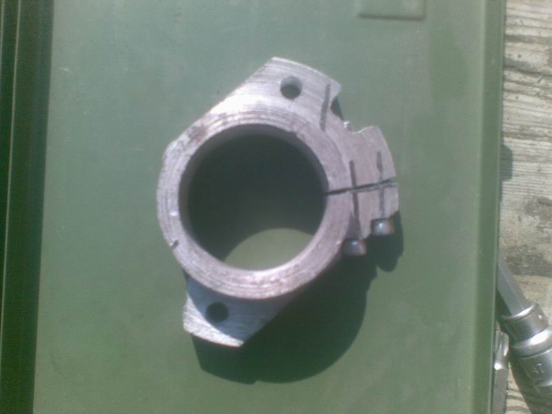

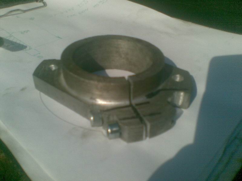

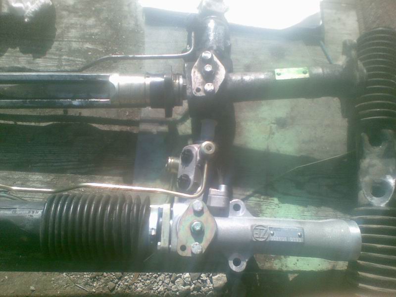

    У меня есть рейка от АЗЛК с переходником для ауди, брал 2, одну себе поставил все гуд.
  13. Rezzident
    Rezzident Живу я здесь
    1 сен 2012
    2.789
    А6/С4 2.6 96г.
    Хотелось бы увидеть фото переходника. :fotku:
  14. Skaz
    Skaz Новичок
    6 ноя 2008
    20
    Ауди-А6(С6)2.4/BDW
    [​IMG][​IMG][​IMG][​IMG]
    в свое время делал фотоотчет по замене, фотки сохранились.

    По переходнику. Два болта там лишнее, одного за глаза.
