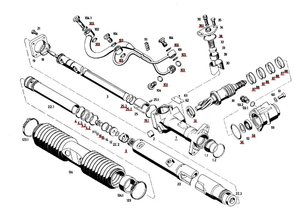

    BLACK, у меня рейка без люфтов но начала подтекать, пока даже жидкость не подливал, но пыльник мокрый и порвался.
    Разберать пока не решаюсь, вдруг какие дефекты ещё обнаружаться, а машина нужна каждый день, поэтому и хотел приобрести от АЗЛК, а со своей потом позаниматься.
    Поясните, пожалуйста, по рисунку, какой позиции соответствует манжета про которую Вы говорите (которая обычно дает течь).
    Вот нашел тут наш форумец с фотографиями перебирает рейку
    http://www.blindhorse.ru/index.php?option=com_content&task=view&id=188&Itemid=29
    если можно покажите на каком фото эта манжета.

    На Твоей фотке это поз.22.2 и 9.У Blindhorse,если увеличить фото 13,то можно увидеть внутри правой гильзы ,голубенькое колечко,это и есть та самая "текущая" манжета. Вот еще один отчет,там все расписано более подробно и тоже показана голубенькая манжета.При разборе своей рейки пользовался именно этим отчетом.Рейки на 44 и 45 кузовах одинаковые.
