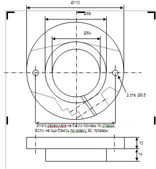

    Кстати сее чертеж верен на 100% или нет???
    http://www.audi-club.ru/forum/attachment.php?attachmentid=240033&stc=1&d=1319281634

    Тему полистай ,там чертеж тоже обсуждался.Если надо устранить лишь течь,то все намного проще,если руки не из ягодиц,и есть к кому заехать в гараж,то все практически бесплатно,примерно 25-50 руб.Уже писал,есть спецмагазы,где всякие разные манжеты и резинки продаются разных размеров.Байки "спецов! из автосервисов,о том,что изнашивается шток, не имеют под собой никакой почвы.
