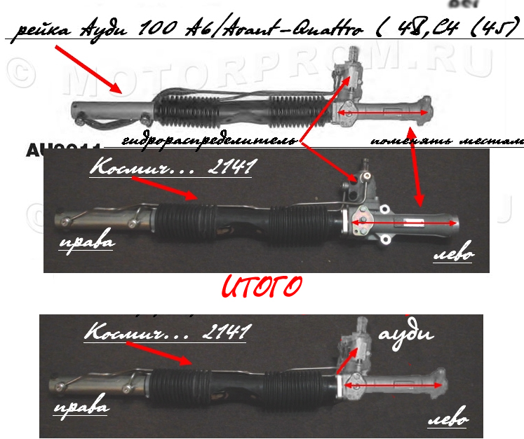

    Озадачился заменой через переходник. Но тут засада. Наши токаря на столько заелись, что не хотят браться за такую работу, им выгодней колен вал отшлифовать видите ли, или материала нет. В общем наверное придется переходник струячить самому. Скорее всего это будет разрезанная труба с приваренными к ней ушками-креплениями. Или же не разрезанная, но рейка будет фиксироваться в ней болтами упирающимися в рейку по резьбе в трубе .
    Вопрос, на сколько отечественный узел? Какие силы на него действуют? ИМХО нагрузки практически ни какой не держит, лишь бы рейка не болталась. Я правильно думаю?

    Ну левая сторона практически в жестянку и упираеться то..я у себя не смог слева вообще открутить (закисло) высверлил .. и насквозь болтами . через большие шайбы приколхозил... болелее 30 тыщ уже ... и рулиться нормально... правда иногда посматриваю... что и как там...:)

    Тоже по идее вариант, только лучше болтами не в рейку опираться, а тогда пластину какую (шайбу) замутить между рейкой и болтами! Чтобы в неё болты упирались!

    Об этом думал. С одной стороны болты острыми краями врежутся в рейку и ни дадут ей вообще куда либо гулять, с другой, боюсь корпус рейки лопнет.
    Ну я б не сказал что легко с расточкой. Да и хочу старую рейку перебрать в последствии, хай в запасе лежит, т.к. с машинкой расставаться не хочу.

    нет, подходит как родная... только трубки изогнуть чуть надо, как мы знаем у гидрораспределителя (45) подводка справа... а у 2141 спереди ( времени , на всю эту вот переделку 25-30 минут заняло ..)

    Т.е. посадочные части на 44 и 45 кузове по внутреннему диаметру разные? Так?

    Уточни... Если, ты говоришь про упор тот что придерживает рейку ( на схеме 22) , что бы та не стучала... то они одинаковые - Я. сравнивал...:nod:
