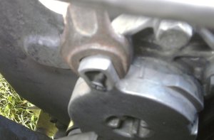

    Спасибо за отчет)

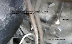

    пробовал на выходных болт подтянуть - еле нашел его (под ваккумником не видно). Стал крутить - сил не хватает, взял трубу, итог переломал все ключи на 10 ((крутил против часовой стрелки:))

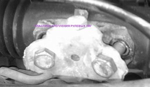

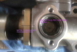

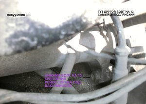

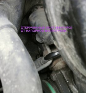

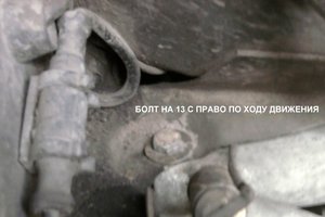

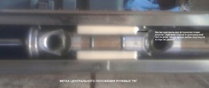

    Ты его ( на 10 ) не трогай. Открути два болта на 13, которые весь механизм регулировки держат, вытащи пружинку, сухарики. Посмотри в каком состоянии фторопластовые пластины на сухарях - они должны немного выступать, если нет то стерлись - тогда подтяжка может не помочь ! Ну и сразу пластину с болтом на 10 в тиски - и расхаживай его!

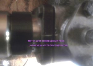

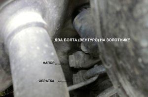

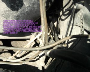

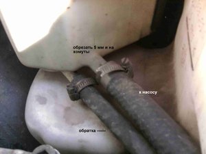

    Вот фотки к отчету !
  9. sanyek
    sanyek Bad e-mail
    14 июл 2010
    93
    А100 (С4) AAR 4АКПП - 92

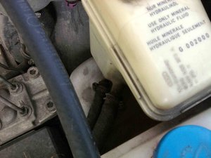

    Еще!!!
  10. sanyek
    sanyek Bad e-mail
    14 июл 2010
    93

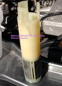

    Еще!!!!
  11. sanyek
    sanyek Bad e-mail
    14 июл 2010
    93

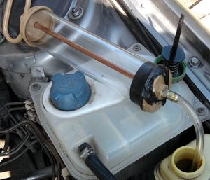

    Вот еще!!
  12. sanyek
    sanyek Bad e-mail
    14 июл 2010
    93

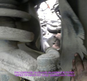

    Фотки ещё будут! Если жду ответов-вопоросов!
