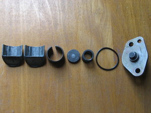

  3. sochi

    Года 3 назад перебрал её сам (поменял все резиночки....текла ручьём). Теперь не течёт но стала стучать, подтягивание не помогает, только подклинивать начинает если с болтом перестараться.

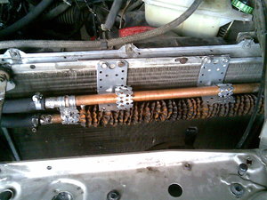

    Evdos
    А на последнем фото которые Вы выкладывали раньше это радиатор охлаждения чего(медный такой)?Предыдущие посты не читал извиняйте.

    Да,это радиатор охлаждения жидкости ГУРа, споял сам, трубку на х15 и колена покупал в магазине сантехники. Радиотор вставлен в разрез обратки от насоса к бачку.

    А чем обусловлено такое нововведение? Ведь на стандартной машине радиатора НЕТ.

    Вот тоже думаю заколхозить охлаждение гидравлики ,а то в жару лампочка недостаточного давления моргает.Ведь для чего то на машинах поновее уже есть охлаждение жидкости ГУРа.А в наших 44 еще и усиление тормозов греет жижу.И какие изменения после установки радиатора,какие впечатления,расскажите.Хотел сегодня на разборке купить трубку радиатора от AUDI поновее так заломили 20 долларов,сколхожу с медной по месту.

    На газончиках 53 маслянный радиатор аллюминиевая трубка с рёбрами. Вот из неё колхозте, самое то получится.

    Присоединяюсь к вопросу sochi - а нафига?
