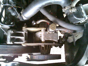

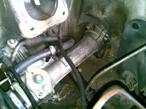

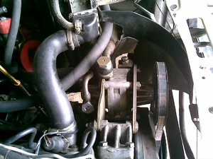

    Всем привет!
    Ставил рейку без переборки, через хомут, заодно вкорячил вакуумник и поставил насос г/у от А-90 одноконтурный.
    Руль теперь можно одним пальцем крутить, рег. винт не трогал, даже развал не делал всё и так достойно работает.
