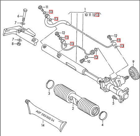

    Такой вопрос. У меня в местах крепления шлангов к рейке были уплотнительные алюминиевые колечки. Насколько я знаю они одноразовые. Вобщем заказал новые в экзисте, номер 431 422 271 (№13 на картинке)
    А пришли резиновые сальники, номер такой же. Это типа замена вместо алюминия? Стоит ли их вобще надевать? Для сальников ведь посадочное место должно быть. Вдруг он порвется пока буду болт затягивать. Кто у себя снимал - что в качестве уплотнителей ставили? Может обратно старые алюминиевые воткнуть, или не стОит?

    У меня на старой и на москвичевской не было никаких алюминиевых колец-только резиновые

    нет это не то.. это без гидроусилителя..:)
