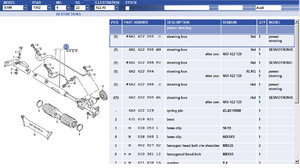

    Так все таки подскажите по номеру рейки. elcats выдает 7 номеров. Мне подойдет любая или есть какие то различия? Может стыковка с рулевым валом разная или еще че-нибудь? Просто я свою еще не снял, не знаю какой на ней номер. Нашел в Чебоксарах рейку с европы б/у, надо до пятницы забирать. Так вот и хочу удостовериться, точно ли она мне подойдет.

    так вроде 5 это без усилителя вообще?
    Мне кажется больше на первую, вторую и четвертую похоже.
    Третья с сервоприводом, остальные восстановлены.
    Посмотрел ETKA, картинка в аттаче.
    Вкратце - там
    #4A1 422 065 X - единственный вариант для леворульного с гидравлическим усилителем. На мой взгляд X значит любую букву.

    Вобщем щас сходил в гараж глянул, номер у моей 4A1 422 065 AL (7847 955 242). А если будет рейка например AD или 066 на конце - она мне подойдет?

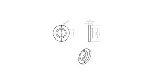

    Поделитесь точным чертежом переходника под космичевскую рейку. А то на предыдущих страницах чертёж от реального отличается. Есть ещё два болта для зажима. А то мой токарь капризный -любит точность.
