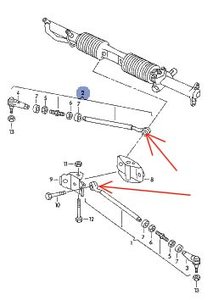

    Мужики, вопрос на засыпку! В рулевой тяге (в месте крепления её к рулевой рейке) стоит сайлентблок (если его можно так назвать, на фото стрелочкой указан) так вот он люфтит (резинка грубо говоря) в самой тяге! Его нельзя ничем заменить? Или всю тягу покупать сразу? Просто уже была мысль вытащить сайлент обмотать его чем нибудь на герметике (или клее) и воткнуть обратно с усилием? Что посоветуете! Или же продаются туда новые резинки (ремкомплект), в Etke не показано!

    Новые тяги.. салентов отдельно нет.

    Сайлент от амртизера шеви шнива один в один пресуй и фсё или от рулевой тяги таз 2110 тока внутреннею втулку рассверлить чуть под свой болт

    Мда, не прикольно блин из-за резиночки тягу менять!
    Уже интересней ответ, я не понял только - от нивы шевроле что-ли или от шевроле шеви???
