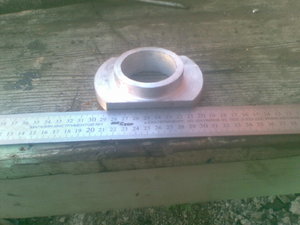

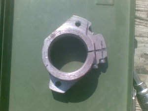

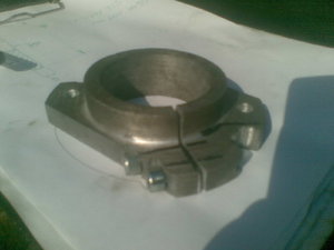

    ещё фотки самого флянца. Фото с телефона поэтому такое качество.
    заготовку сделал из аллюминиевой болванки.
    Подводящий трубопровод на фото лежит не правильно, надо переместить влево (по ходу движения), а то вакуумник задевает и рулувую тягу.
    Если какие вопросы пишите постараюсь ответить... :umnik:

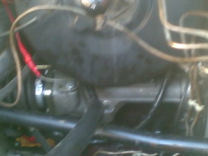

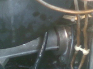

    Вот еще вид как все встало.
    болты которыми стянул М6.

    Качество фоток ...жесть прям. Но ты первый который вообще что либо выложил. Спасибо за труд.
