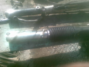

    Ну вот вроде уложил все по полочка.
    Гремела родная рейка но отдавать за новую арт. 7847 955 245 87т.р. не хотелось.
    Прочитав эту темку решился на замену от АЗЛК с «гидрачём». Заказал ч/з Игоря (Rodstvenik) купить в ЮП рейку и отправить в г.Екатеринбург. Огромное Спасибо Игорю отправил очень оперативно и через неделю стал обладать реечкой ZF № 7847 955 246 год выпуска 03.99, новая, заполненная жижкой.

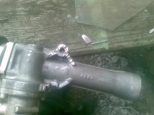

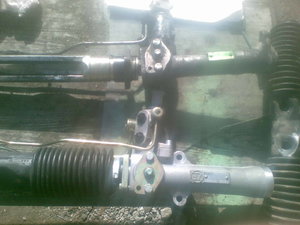

    Различия (видимые) определенные на глаз:
    1. Корпус левой (золотниковой) части отличается креплением
    2. Золотниковая часть новой рейки развёрнута на 45.

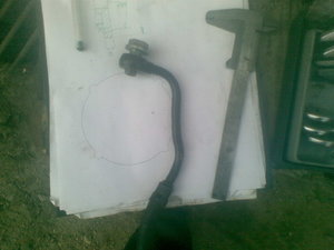

    Т.к. производственные возможности позволяют многое, решил сделать переходной фланец к рейке с АЗЛК-2141 к Ауди-100(45).

    Сам процесс:
    1.Снял полку под рулём;
    2.Открутил крестовинку от вала рулевого колеса, шлицевое соединение снять на месте не смог из-за того, что была криво засажена;
    3.Открутил рулевые тяги от рулевой рейки;
    4.Снял левое колесо, для вытаскивания рейки. Лучше снять левую тягу совсем, я этого не делал, поэтому немного сложней было вынимать и вставлять рулевую рейку в моторный отсек;
    5.Открутил крепление рейки от кузова(3 болта, один с гайкой);
    6.Выкачал жижу из бачка, снял бачок, промыл(фильтр вынимается №443422385), грязь была и в бачке и в фильтре;
    7.На левом лонжероне открутил ключом на 18 крепление тросов пассивной безопасности, т.к. один мешал вытащить рейку из-за того что снимал р/рейку с крестовиной. По этой же причине не смог вытащить её целиком и разобрал в моторном отсеке и вытащил по частям;
    8.Изготовил переходной фланец из алюминиевой болванки;
    9.Установил новую рейку в моторный отсек;
    10.Подсоединил сливной и напорный трубопроводы, предварительно разогнув сливной на 45 градусов;
    11.Угол наклона рейки оказался такой, что золотниковая часть выходила не по центру отверстия в салоне, а в верхнюю часть. Но из-за того, что справа отверстие под болт у оригинала 8мм, а у «космича» около 10мм, она спокойно повернулась до нужного положения;
    12.Выставил рейку, затянул фланец;
    13.Подцепил рулевое колесо;
    14.Прикрутил тяги;
    15.Залил жижку Swag(типа зелёную), завел прокачал систему поворотом руля влево-вправо до крайних положений; Как многие пишут вывесить колеса, якобы для снятия нагрузки, я не делаю по причине того, что уровень жижки в бачке находится выше насоса, следовательно насос заполняется, и нагрузки не испытывает, а воздух из рейки выходит в бачок.
    16.Ну и самое приятное: поездка на сход-развал;
    Что вылезло: 4 года ездил на Dextron III, тут решил залить с допуском, как написано на бачке (G002000 минералка), оригинал не нашел, по Феби отзывы не очень, поэтому залил Swag арт.№99906162. После 2500об/мин появился неприятный звук (просто раньше его не было) поездил 2-а дня и начал искать причину там где лазил, методом исключения. Слил зеленую жижку и залил обратно красный Dextron III, звук стал намного тише.
    PS. для надежности можно помазать посадочное место втулочным клеем, или поверх накидать холодной сварки. У меня стоит просто на затяжке болтами 3 т.км. полет нормальный, посадил на трассе "килу" на пр. переднем колесе, рейка на месте.
