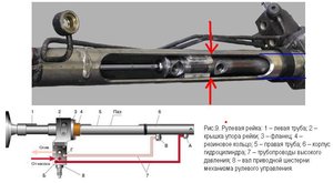

    Здесь выложено подробное описание переборки рейки http://audi-club.ru/forum/showthread.php?t=48666&highlight=%F1%E0%EB%FC%ED%E8%EA%EE%E2 внимательно всё изучив стал перед вопросом как совмещать метки http://audi-club.ru/forum/showpost.php?p=852804&postcount=4 п 2.5. при замене левой части-собирать то я её буду уже с другой половиной (со старой рейки).

    2.5. Отведя вправо резиновое кольцо 5 (рис.10), отметить острой "чертилкой" взаимное положение частей картера и фланца 4. После этого сначала ослабить, а затем отвернуть ключом четыре болта S10 М6-20.
    Именно так и сделал...
    По поводу совмещения с новой правой частью ... думал...
    Нужно взять за точку центровки фрезерованую поверхность правой части и относительно её рёбер сделать не одну риску, а две на корпусе левой части. Таким образом левая часть привяжется к рискам фрезерованной плоскостью.
    Думаю.. как то так...
